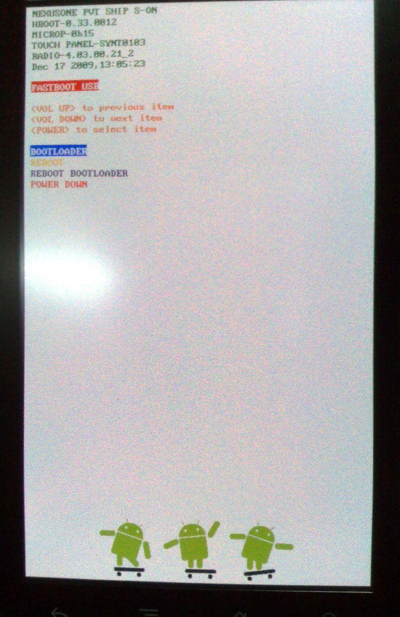

3.按住軌跡球與電源鍵開機,會進入fastboot模式
4.進入fastboot模式後先按下電源鍵,進入BOOTLOADER

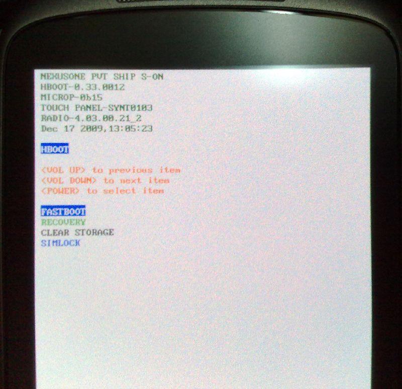

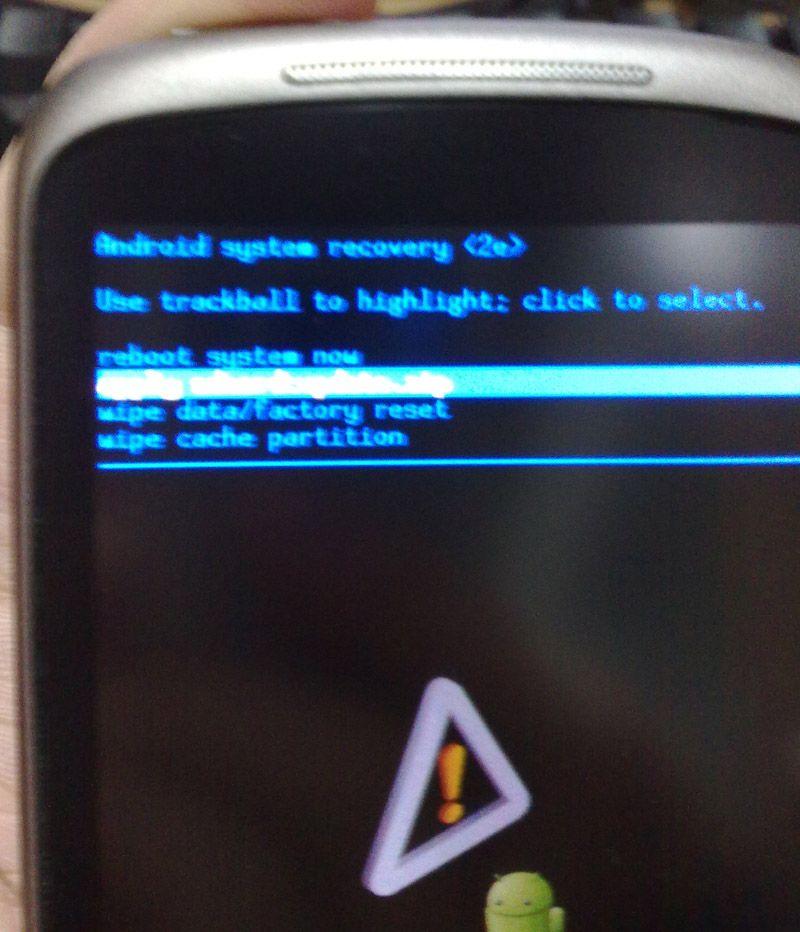

5.按音量鍵的下選擇到Recovery(要等待一下才可以選擇),然後按下電源鍵載入Recovery程式(綠色字的那個,我拍照的時候還沒選擇)
6.到Recovery模式(很熟悉吧?)後按下電源鍵與音量增加(先按電源再按+音量)
7.然後移動軌跡球到apply/update.zip,再按下軌跡球

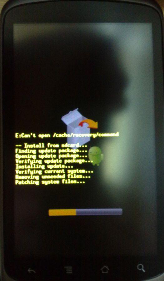

8.開始刷機

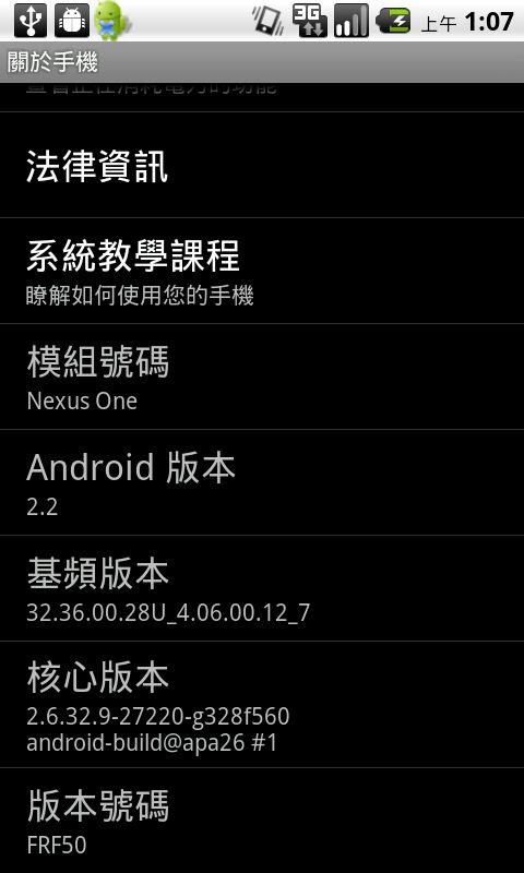

Nexus One刷機升級完成

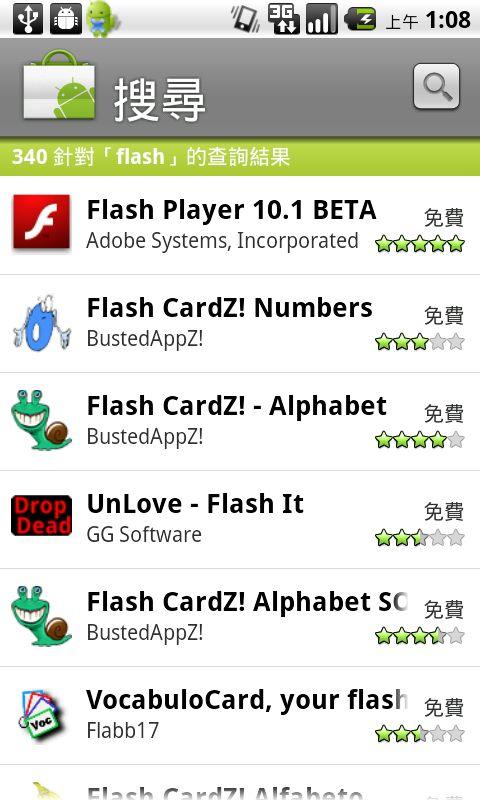

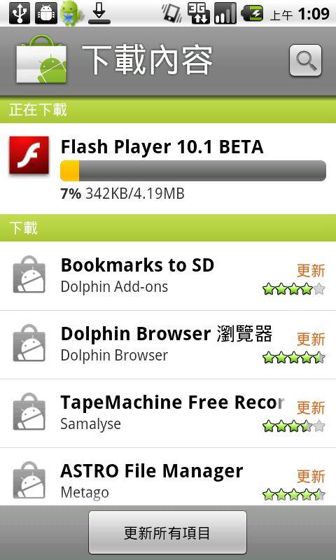

升級完成後再Android Market就可以安裝Flash Beta了!
還有全部自動更新的功能

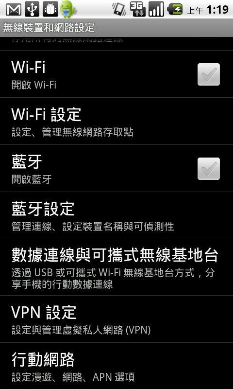

內建的網路分享功能(USB與wifi皆有)

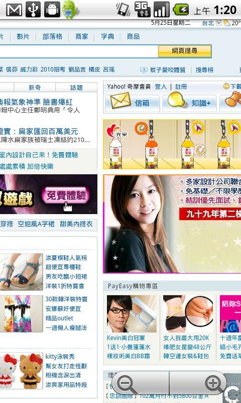

也確定支援Flash!(以Yahoo首頁為例)
