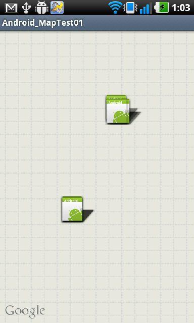

我直接用你的程式 來run... 直接在關鍵子上打上地址 run之後 都沒有標記在地圖上-.-...是甚麼問題呢??
我是想用mysql 的資料 給android 來標出地標..
有可能是地方離你太遠找不到
可以換看看比較簡單的keyword
不然就是直接打上座標(經緯度)
先確定你可以標記,再來看MySQL的問題
我這邊run起來是這樣的 (我人在臺北)
![image491 Image](images-jpeg-491.sea)
PS. 這個測試我沒有伸請Map Key,所以看不到背景是正常的
可以換看看比較簡單的keyword
不然就是直接打上座標(經緯度)

List<Overlay> overlays = mapView.getOverlays();
overlays.remove(myOverlay);

那如果我是要更新的用法呢..?? 我有上網找過就是refreshmap..但我試過也是會出錯...大大可以給我一些範例嗎..?? 我不太會debug-.-

更新mapView的Overlay的話和List的操作方式相當
要更新的話就要先移除掉舊的overlay

我想做一個gps 定位.....定位周圍 我所標在地圖上的點(可設範圍??)... 我應該如何下手??..
例如..我設了很多家 7仔... 但我就是只顯示我在位置(gps) 的附近幾家...
大大有沒有可參考的範例..

是可以限制範圍的
如下
[sea:javaCode]
double
lowerLeftLatitude = 24.974855,
lowerLeftLongitude = 121.447678,
upperRightLatitude = 25.082489,
upperRightLongitude = 121.559601;
List<Address> resp = geo.getFromLocationName("7-11", 100,
lowerLeftLatitude,
lowerLeftLongitude,
upperRightLatitude,
upperRightLongitude);
