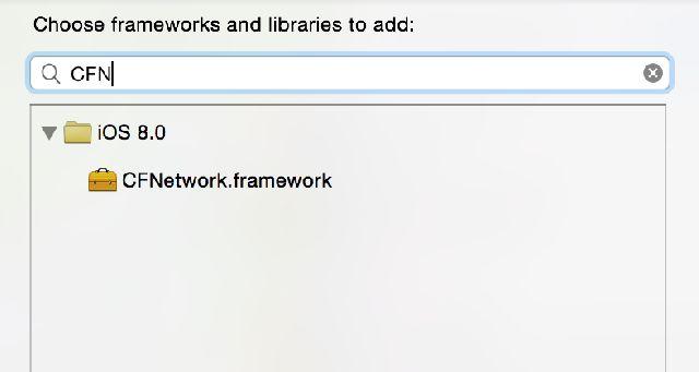

參考Stackoverflow的解法是:
1. 將CFNetwork.framework加入專案

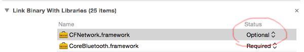

2. 然後將他改成option
然後就可以正常執行了
